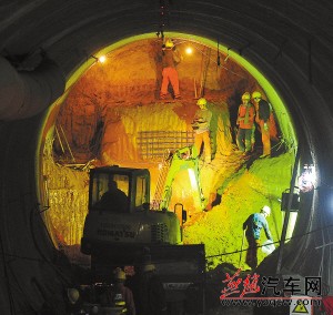

        图为地铁1号线人民广场站隧道施工现场

        区间工程位于地下12米挖土采用台阶施工法
        来到距地面约19米深的竖井井底,拱形的壁墙被照灯打亮,一个弯曲的通道向南延伸并直通向地铁正线,正线区间也是拱形的。“咱们现在已经站在了中山路的正下方,这里就是人民广场站通向平安大街站的区间了,未来地铁轨道将顺着这个区间铺设。”在一个交叉口处,工作人员指着一条向西延伸的通道说。而交叉口东侧和北侧的通道也在进行着施工。
        地下区间通道非常宽敞,时而看到运土拖拉机在身边穿梭。据介绍,区间通道宽约6.4米,高约6.3米,顶部距中山路路面约12米。沿通道往里走,感觉空气有些稀薄,还有些刺鼻的味道,抬头可以看到一个很粗的管子。“这是一个通风管,将外界与地下通道连通,是空气交换装置。”该工程相关负责人说:“施工人员施行白天两班倒制度,避免工人长时间作业,为安全施工提供了保障。”
        在区间通道最西侧,墙壁和挖掘机上的照明灯亮着,施工现场灯火通明,工人师傅手拿铁锨正在挖掘机的配合下,向西打洞,挖出的断层面呈阶梯状。“这叫做‘上下台阶施工法’,首先进行上断面作业,然后再进行下断面挖土。”该负责人介绍。
