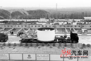

      巨大的盾体等待吊装。

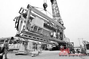

      台车被吊起

           河北省首台巨无霸盾构机进庄了,昨日在地铁1号线南村车站和洨河大道站,记者看到了这台重达500多吨的盾构机,由于体型庞大,部件较多,其一部分在南村车站进行复检,另一部分在洨河大道站停靠。据负责该项目的中铁一局相关负责人介绍,这台巨无霸,共分三批,40多辆车运输,从2月6日起运,3月5日终于全部抵达地铁1号线南村车站。这台“巨无霸”不仅是石家庄地铁1号线开工以来首台进场的盾构设备,也是我省首台进场的盾构设备。
      & a5 f0 x# Z* J; S5 C$ C
           “这台盾构机来自北京,曾效力于北京地铁8号线,属于中国中铁自主研发自主生产的。”据负责该项目的中铁1局项目负责人崔萌介绍,盾构机是盾构法施工中所需使用的施工机具,也是一种强有力的临时支撑结构。“盾构法”是以盾构机作为隧道的掘进设备,以盾构机的盾壳作为支护,用前端刀盘切削土体,由千斤顶顶推盾构机前进,以开挖面上拼装预制好的管片作衬砌,从而形成隧道的施工方法。所以,盾构机又被称作“钢铁土拨鼠”。
      0 }& G% Z' J9 {3 \2 o  L+ A. u, M% q& R" a! ^; R
            “采用盾构机施工的优点很多,如自动化程度高,节省人力,施工速度快,一次成洞,不受气候影响、开挖时可控制地面沉降,减少对地面建筑物的影响等。”崔萌告诉记者,但也有一定的局限性,就是一旦开始施工就不能停工,因为省会地铁区间所用的盾构机一般都为土压平衡盾构机,在持续施工中可以保证土压的平衡,可是一旦停工,就会造成这种土压平衡失衡,会造成地面下陷,甚至将盾构机埋起来,造成盾构机作废,而最严重的后果就是地铁需要改线。因此在施工中,必须保证不能停工,需持续不断地往外运输渣土,还必须保证1万伏的电压等。
