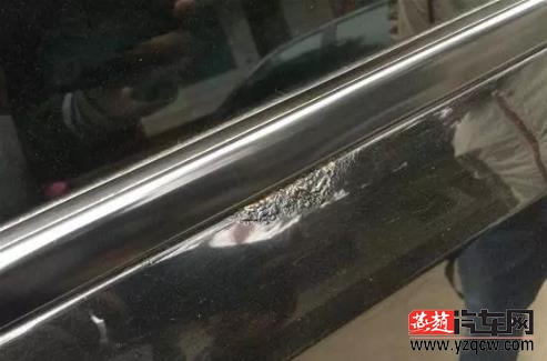

           近日根据车质网投诉数据显示,截至2019年6月底,共收到有关海马汽车车身生锈问题投诉202宗,涉及15款车型,几乎涵盖了全系产品。
      2 h2 I+ X. W1 Y+ J  ?6 q  U0 T
           其中,海马S5问题最为严重,共收到73宗相关投诉,而海马M3、福美来以及福美来M5等车型问题同样相对集中。

          车主投诉反映:2015款海马S5车型购买三年多,没出过任何事故,油箱盖就出现生锈问题,加油时甚至因为锈穿还自己掉了下来,让人对海马汽车的质量以及品质汗颜。还有车主反映,2014款福美来M5新车刚刚行驶1万公里,底盘悬挂处便出现生锈腐蚀,导致车主不敢继续用车。
      # C, O* @* X& q# ~3 }* n# E8 \
           海马汽车车身生锈的部位多种多样,厂家关于问题的回复更是缤纷多彩。信息显示,对于已购买超过三年的车辆,海马汽车大多会以车辆超出保修期(三年/十万公里质保期)为由拒绝修复;而对于上述新车底盘出现的生锈问题,厂家则干脆利落:认为底盘行驶工况复杂,车辆底盘部件生锈是由于客户使用不当受腐蚀性物质污染没有及时清理导致。(好像所有汽车买来都是一样的上路开,谁没事儿爬车底天天清洗?为什么别人家汽车没事?)
