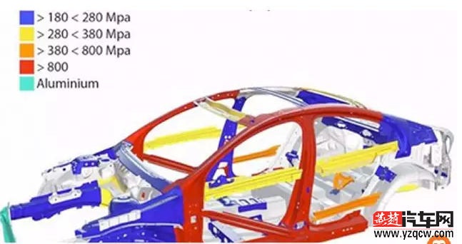

             在国人眼中看惯、用惯了三厢车,厂商冷不丁的推出两厢车后,二厢车备受怀疑,第一就是怀疑两厢车的安全性能。众所周知两厢车比三厢车少了一段“车屁股”,就被认为少了吸能缓冲的保命区域,事实上是这样吗?首先国内的碰撞试验来看并没有针对汽车的尾部进行试验,另外汽车行车安全主要是大家良好的驾驶习惯。其次,两车相撞时相对速度决定了汽车的损坏程度,这时能挽救汽车的并不是铁皮有多厚,有没有保险杠,而是汽车的受力情况、车架的承受能力刚度及受力的传递路线是否合理等。2 R' u3 c; _) t! h. I' S- ?
             在设计时厂商也会考虑到两厢车的后部情况,一般会加强后部的承受撞击时的能力。目前所有两厢车的后部,都有一定的碰撞变形区域设计,足以吸收碰撞产生的冲击能量。当然二厢车的安全与否主要还是看汽车的厂商、汽车的开发平台、材料应用等。所以两厢车和三厢车并不存在哪个形式更安全的问题,这种问题只存在于开发平台与品牌的不同,说白了就是制造工艺、制造材料、品牌技术方面的差异等。3 E: P5 ?: I& B  P' m6 b/ {6 J

             汽车天窗作为高端配置应用在“高配”汽车上,但大部分人会认为汽车没有天窗会比有天窗更安全。汽车多采用承载式车身,汽车的安全性主要是看承载车身的梁柱与车身的厚度关系不大。为了实现全景天窗的配置车顶上的横梁就要做出牺牲——减少横梁,横梁既然减少了那安全系数就要减少,这是普遍的想法。事实上汽车配有天窗的车身并不因为少根横梁车身的强度、刚度就会下降。.车窗位置都采用特殊的材料以及重新设计的受力承载路线,并不会给车身整体带来负面影响,反而让车顶变得更坚固。7 Z% U4 u# d& M% |9 @1 Y
             二是在加天窗后,汽车还要多做一系列的安全试验,包括长期使用车顶的振动疲劳试验、翻滚及车顶抗压实验、车内噪声、车身温度及碰撞过程中对乘员保护系统的影响等。除了这些横梁之外,无论是金属车顶,还是全景天窗的车顶都不过是一层车皮而已,对整体的被动安全性影响不大。汽车发生事故时,天窗玻璃会破碎小块最大限度的保护车内人员,这时便有多了一个逃生出口。综合上述,汽车带天窗是安全的。
