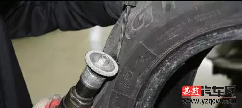

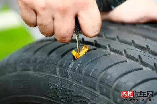

        急救式:打枪补
      , S) `. [3 M- g' S7 C
      2 S1 y! l: v8 k2 @
      ↑最常见的补胎方式是在轮胎的扎洞部位塞入特制的胶条。这种方法的最大好处是快捷方便,只需要几分钟,而且也不需要将轮胎从钢圈上撬下来。缺陷是不够耐用,另外还很难应付较大的创口,因此通常只能作为一种临时性的补救措施。

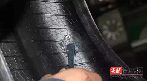

        堵缺式:粘贴补
      , M# U' @- S: H
      ' |; g* J' ^, U; R
      ↑粘补是将受伤轮胎从钢圈上卸下,找到创口之后,从轮胎内层贴上专用的补胎胶皮,从而完成补漏。这种方法的优点是可以对较大的创口进行修补,缺点仍是不够耐用,在经过一段时间的水浸和高速运转之后,修补处会再次出现漏气。
