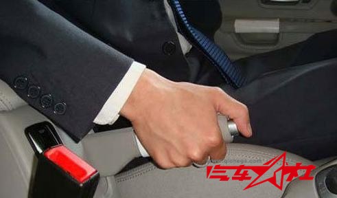

      对车有一定了解的朋友都知道,汽车在制动的过程中,除了挂空挡,踩油门左边的刹车之外,手刹也是非常重要的。一般遇到有坡度的道路,都要拉手刹,为的是防止车倒溜。另外,驾驶员在离开车辆的时候,也是一定不能忘了拉手刹的。这么重要的东西,我们一定要好好保养啦~今天车佣网的小编来给大家介绍一下汽车保养中手刹保养检查的注意事项吧。
      首先,确定手刹手柄的工作位置
      与脚刹车的踏板一样,手刹手柄也有一个拉动的行程。通常,当手柄提拉到整个行程的70%时,手刹系统就应该处于正常的刹车位置了,所以在检查手刹的制动力之前,应该先找出这个70%的工作点,这个工作点可以通过数棘轮的响声来确定。可以将汽车停在比较安静的地方,慢慢拉起手刹,边拉边数棘轮发出的咔嗒声,直到手柄拉到尽头为止。然后算出响声总数的70%位置,这个位置就是手刹手柄的有效工作点。
      其次,测试手刹的灵敏度
      除了制动效能外,还应该检查手刹的灵敏度,这对斜坡起步特别重要。在没有坡度的路面上慢速行驶,缓缓地提拉手刹手柄,感觉一下手柄的灵敏度和接合点。这种检查方法会使手刹机构磨损,所以检查的次数不宜太多。在检查过程中,如果发现手刹的制动效能或灵敏度不理想,通常可以通过调节手刹的操作钢缆来解决。在手刹手柄的底部与钢缆的连接处(一般由内饰件覆盖)有一个可调的补偿机构,用扳手松开锁紧螺帽,就可以拉伸刹车钢缆的长度。可有些汽车的调节机构设在车底,如果不便调整,应该交由专业的维修人员来处理。
      最后提醒,高速行驶莫用手刹
      有许多车主认为遇上制动系统失灵,可以拉动手刹来减速,其实这种做法是非常危险的。由于手刹机构并不精密,左右两侧的制动力分布不均,在高速行驶时拉动手刹很容易使其中一边的后轮抱死,发生侧滑。正确的做法是通过降挡来减速,到车速很低时才拉动手刹将车子刹停。
