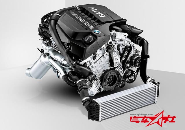

          如今国内市场的家用车,都在积极普及小排量涡轮增压技术。由于对油耗和动力兼顾上有优势,而且享有大量政策的红利,因此诸如1.2T、1.4T、1.5T、2.0T等一大票涡轮发动机涌现,前途可以说是一片光明。但是涡轮发动机也不是完美的,也有一些缺点,其中一个就是很多媒体提到的“涡轮迟滞”,这究竟是怎么回事呢?这要从涡轮增压的原理说起了。

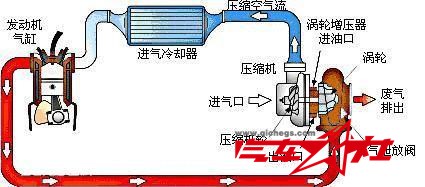

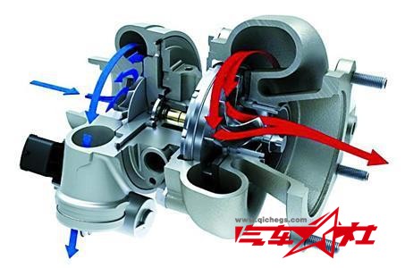

        涡轮增压的基本原理,其实就相当于在发动机进气的地方,加一个空气压缩机,通过压缩空气来增加发动机的进气量。而推动这个压缩机的,是发动机自身排出的废气。废气通过向废气涡轮的叶片吹气,推动废气涡轮的叶片,从而带动进气叶片,让压缩机把空气“吹”向发动机的气缸,提高进气压力、加快进气速度,进气快了喷油自然更多,功率就更大了。
      # \, n) m: ?' A  s1 J0 f' \
        在踩下油门的时候,涡轮工作前,要先通过之前发动机运作产生的废气推动涡轮叶片,达到一定转速之后才能产生一定的增压作用,提高空气压力,这些高压空气充满进气管道、中冷器之后,才开始进入气缸燃烧。可见这个过程的建立,是需要一定的时间的,而且比油门动作稍微慢一些,这个过程就称之为“涡轮迟滞”。

        涡轮迟滞时间的长短和很多因素有关,譬如说涡轮体积大小、进气管长、中冷器体积等等。因此,现在各个厂商都在努力地用先进的技术和合理的设计,来减小这种迟滞,譬如采用更轻的涡轮叶片、水冷式的中冷器等等。
