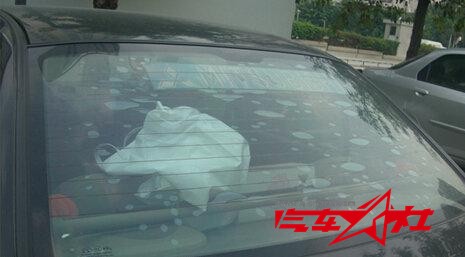

二、汽车贴膜后,一周内不能清洗汽车膜及开启除雾线开关
, x4 i6 ~6 a& p% E: p
据专业维修人员介绍,在汽车贴膜后为了使其与玻璃彻底粘牢,一周内不能清洗汽车膜及开启除雾线开关。因为贴膜后,在汽车膜与玻璃之间不可避免地会残留少许水分,可能会引起小气泡或轻微波痕,造成视线模糊,这是正常的。经过4至10周的太阳照射后,之后会自然消失。
. E/ i8 R. m% x
温馨提示:是在一段时间之后依然存在明显现象,注意不要擅自处理,应该找专业的技师进行处理,以免刮花贴膜,影响车膜美观度。
