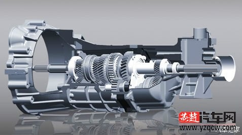

      【1】 6MT
          6MT与5MT相比可以使得挡位与车速更好的匹配,有效提高燃油经济性,现阶段6MT较5MT燃油消耗量可以减少3%。匹配的发动机排量范围:1.4T-2.5L,最大承载扭矩:330N·m 。现阶段价格在3000~5000元/台之间。价格差异主要体现在供货厂家产品的可靠性和耐久品质的差别上,比如唐山爱信和江西格特拉克的价格就要高于盐城中马和安徽星瑞。当然,6MT并非是目前MT变速箱的极限,对于性能和驾驶乐趣变态重视的保时捷曾在2012年推出的911上配备了一台7MT, 与6MT相比燃油经济性提高7%。
      【2】 AMT

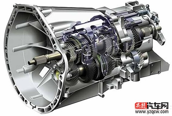

          AMT变速箱是优点和缺点一样明显的产品,主流则为5AMT。匹配的发动机排量范围1.0L-2.0T,最大承载扭矩250N·m。相比5MT,燃油经济性上要提高2%左右。在小排量车型市场的份额上,由于售价和换挡平顺性上的弱势,慢慢在被MT、CVT、 4AT所蚕食。现阶段单台配套价格为5000-8000元。当然AMT里也有极品货色,比如兰博基尼的车型上搭载的7AMT变速器,换挡速度更快,变速器总重降低。

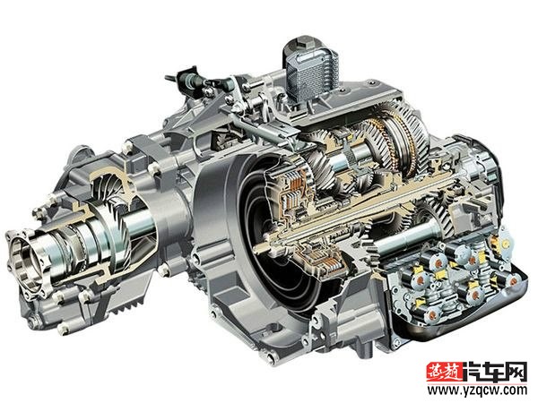

      【4】 DCT
          DCT是双离合变速器的缩写,各大厂家的叫法不尽相同,比如大众是DSG,通用是DCG。DCT近几年快速发展的高效变速器之一,主要优点是高效、节能和驾驶乐趣高。缺点就是低挡位的换挡顿挫明显,成本较高。目前分为湿式和干式两种类型,干式和湿式又分别有6DCT和7DCT两种。与6MT相比,干式6DCT燃油消耗量可减少3%,湿式6DCT可减少2%。7DCT与6DCT相比,燃油经济性可提升3%。
          干式由于散热不如湿式,承载最大扭矩范围相比湿式要小。以7DCT为例,干式为250N·m,湿式则高达440N·m。中国品牌方面,广汽传祺、上汽、比亚迪实现了DCT的自主研发。DCT现阶段单台配套价格为10000-15000元。

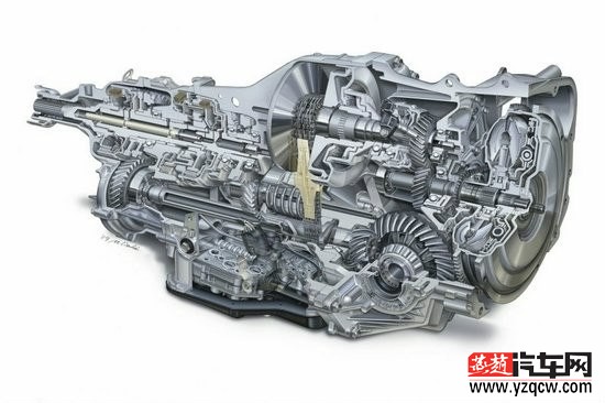

      【5】 CVT
          CVT是目前市场上传递最高效的变速器之一,在动力传递上有着较好的持续性和平顺性,但是一直受最大承载扭矩相对较小的限制,搭载小型车居多。目前仅有日产控股的加特可突破到了326N·m,并且搭载了3.5L的日产新楼兰上。现阶段CVT比5MT减少约5%的燃油消耗量。单台配套价格是7000-10000元。同扭矩加特可售价最高,其次为邦齐,湖南容大,奇瑞自主研发的CVT最大承载扭矩也达到了180N·m。
          随着CVT最大可承载扭矩的持续突破以及成本的进一度降低,搭载车型会越来越多。
