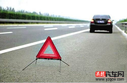

          这次事故中,作为车主,丈夫是有一定经验的,在爆胎之后安全将车停了下来,但是不幸的是并没有停在紧急隔离带。遇到这样的情况,应该从护栏外安全的地带走过去摆设三角警示牌并及时报警,因为在高速上更换备胎所需时间长,在行车道,尤其是超车道更换备胎很容易出现危险。而在高速上走动则更加危险,妻子虽有一定的安全意识,并在朋友圈发了“危险”,但是终究还是意识不够,最终酿成了悲剧,令人扼腕。
          在高速上爆胎后,如果能成功将车安全停在紧急隔离带,才能在100m后放置三角警示牌,并着手更换备胎或者补胎等事宜。否则最好的处理办法是撤离到安全地带,然后报警,在能确保安全的情况下在100m后放置三角警示牌,以防止后车追尾造成二次伤害。
