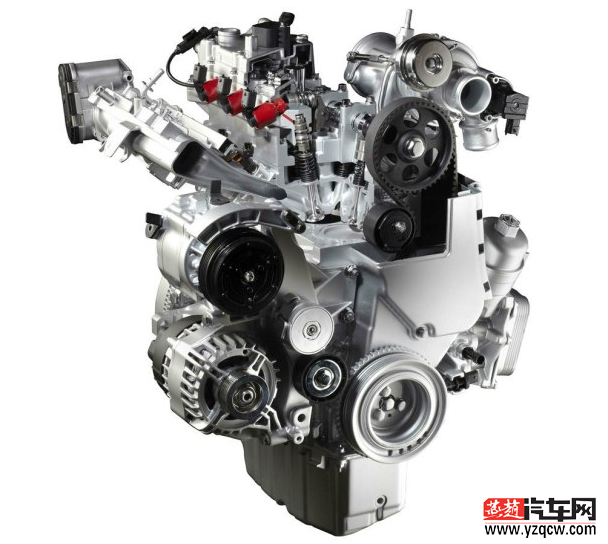

          长期以来,三缸发动机主要是用在一些低价的微型车,如原来的天津夏利,大发面包车上,上点档次的车都不用这种发动机,而近几年,三缸发动机似乎咸鱼翻身了,宝马、福特、PSA等公司纷纷推出三缸发动机,宝马的1.5升三缸机还被评为世界最佳发动机。这些三缸机还有一个特点,都是涡轮增压的。

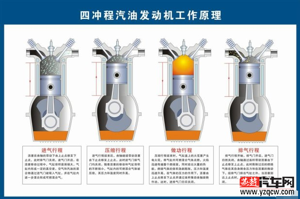

          对于四冲程发动机来说,每个工作循环曲轴要转720度,而每个气缸的工作冲程角度是180度。如果要让曲轴在任何时候都有动力输出,那么至少要4个缸才行,而3缸机的工作冲程加起来只有540度,那么有180度曲轴是没有气缸推动的,只能靠自己的惯性转动,所以发动机的输出转矩不平稳。

          为了降低大排量汽油机小负荷时的进气损失,本田和克莱斯勒搞出了停缸技术,在小负荷时停掉几个气缸,这样就可以加大节气门开度,减小进气损失,而菲亚特搞了个可变进气时间的液压气门机构,也就是MultiAir,连节气门都不要了,进气损失更低。
