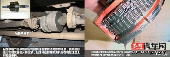

          “粘性联轴节”的基本原理就是将前后轴的动力,通过离合器片的形式实现差速,并且在联轴器内部混入高粘度的硅油。当前轮打滑,前后轮出现较大转速差的时候,搅动联轴器内部的硅油,使其受热膨胀从而压紧离合器片,实现后轮动力的传输。

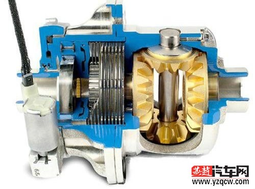

          另一类更为主流的是电控的四驱系统,它的核心就是电控的中央差速锁。它通过电控的液压油泵控制前后轴差速器之间的离合器,前后轴的动力分配比例可以做到更大的50:50;而同轴两轮之间的限滑则通过ESP的对车轮的制动完成,相当于一套轮间的电子差速锁。
          这种电控限滑离合器的轴间差速器与ESP车辆稳定系统相结合的四驱系统相对来说更完善而且在控制方面更加灵活,无论是在过弯、侧滑或者非铺装路面都能有所发挥,而且响应更迅速。这一类型的适时四驱系统也是目前大多数城市SUV的主流四驱系统之一,诸如CX-5、RAV4、奇骏、昂科威、翼虎等配备的四驱系统都是这一类型的。但是这一类差速器也不是万能的,须知道多片离合器如果一直长时间运作的话很容易因为摩擦过热,相比起传统SUV的机械差速锁,它并不是一个抗耐的好角色。
