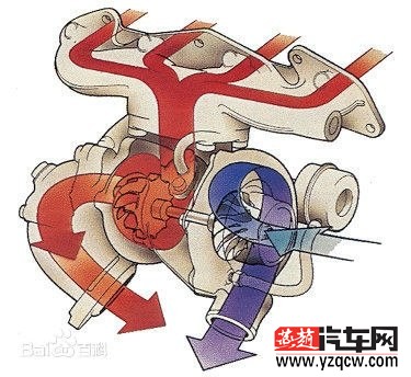

          再来看国人最大的误区,无外乎小排量涡轮增压的种种优势。什么高燃烧效率,最小的油耗压榨出最大的动力。其实扒一扒涡轮增压的前世今生不难看出它存在的价值在哪里:要知道,最初涡轮增压普遍用于量产车是在欧洲,其初衷是为了满足欧洲排放标准,降低车辆的购置税,说白了就是少缴税多赚钱,各大车企入驻中国后,依然沿用此法来降低排放税的缴纳。然而事实上,涡轮增压作用下,首先最大问题是寿命和保养,涡轮增压工作就相当于给汽车打了“肾上腺素”,这样的情况下,缸体磨损必然很严重,一般活塞积碳状况看来,2万公里涡轮增压积碳量等同于10万公里自吸的活塞积碳量,再者涡轮发动机的保养费用也明显高于自吸发动机。总的来看,先不论油耗与动力,但看涡轮发动机汽车的排放税和保养以及发动机寿命。其实可以等价于车企把一部分排量税留给车主后期保养修车时来掏了。
          关于涡轮发动机,因为小排量涡轮发动机的理论功率和扭矩均能跟较大排量的自吸发动机媲美。1.6T发动机理论功率等同于一台2.0自吸发动机,所以大家都会认为更小的排量会有更高的动力和更低的油耗。然而事实绝不会这么简单,涡轮工作过程中,空气压力加大,油耗也会增高。那么都说涡轮省油它省在了哪里?可以明确说,涡轮省油在怠速:如果一辆1.6T发动机理论功率等同于一台2.0自吸发动机,那么在怠速阶段,涡轮不工作,1.6T发动机相当于1.6自吸发动机在运转,自然比2.0自吸省油,而且这种状况还是在假设两车怠速转速不一致的前提下相较得出的。从大多数使用者的反映来看,涡轮增压谈不上特别费油,但也谈不上特别节油,一般都会比同排量自然吸气发动机油耗高出一些。另一方面方面,涡轮会在某一转速区间运行,在开启和关闭时都会有明显顿挫感;整体涡轮质量很重,一些涡轮增压发动机的质量甚至比V8发动机还要重。
          涡轮和自吸的较量已是老生常谈的话题了,不再赘述。在这里只说同排量的增压和自吸发动机相比,自吸油耗更低,涡轮增压在某一转速下动力充沛。
