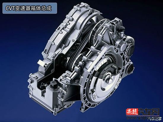

      下面我先为大家简单介绍一下CVT变速箱的工作原理和优势:
        Continuously Variable Transmission是CVT变速箱的全称,顾名思义就是连续改变传动比的变速箱。也就是我们日常说的无级变速器。CVT结构相比传统自动变速器更简单,体积更小,它既没有手动变速器的众多齿轮副,也没有自动变速器复杂的行星齿轮组。主要靠主、从动轮和金属带或滚动盘来实现速比的无级变化。
          CVT采用传动带和可变槽宽的棘轮进行动力传递,当棘轮变化槽宽时,相应改变驱动轮与从动轮上传动带的接触半径进行变速,传动带一般用橡胶带、金属带和金属链等。CVT实现了真正的无级化,它的优点是重量轻,体积小,零件少,与AT比较有较高运行效率,油耗更低。但CVT缺点也是明显的,就是传动带容易损坏,不能承受较大载荷。
      9 F5 B! P5 p2 f/ S  ^+ o+ S: ^
      CVT变速箱的种类:
        1.钢带式CVT:
          早期CVT变速器由锥形轮和非金属皮带组成。非金属皮带本身能承受的拉力有限,更重要的是它和锥轮之间的摩擦力有限,容易打滑,所以早期的CVT变速箱能承受的扭矩较小。
          现在的CVT变速器多数采用钢带。这种CVT主要部件包括主动轮组、从动轮组、金属带和液压泵体等基本组件。金属带由两束金属环和几百个金属片组成,另一侧则固定。可动盘与固定盘都是锥面结构,他们的锥面形成V型槽来与V型金属传动带啮合,发动机输出轴输出的动力首先传递到CVT的主动轮,然后通过V型传动带传递到从动轮,最后经减速器、差速器传递给车轮来驱动汽车。
          工作时通过主动轮与从动轮的可动盘做轴向移动来改变主动轮、从动轮锥面与V型传动带啮合的工作半径,从而改变传动比。可动盘的轴向移动量是由驾驶者根据需要通过控制系统调节主动轮、从动轮液压泵油缸压力来实现的。由于主动轮和从动轮的工作半径可以实现连续调节,从而实现了无级变速。
        多数变速箱提供了3~7个不同的速比,例如当快速加速时,你希望车子连续地在扭力峰值点工作,但是由于固定的速比的原因你会不断地经过这一点,从而造成了动力损失和时间的延迟。而CVT变速箱没有传统的齿轮,没有速比,这就允许车子连续加速而发动机保持在峰值扭矩,发挥了发动机的最高效率。
      * A8 E: D- N% K$ J$ ~
      CVT变速箱工作原理
          在金属带式无级变速器的液压系统中,从动油缸的作用是控制金属带的张紧力,以保证来自发动机的动力高效、可靠的传递。主动油缸控制主动锥轮的位置沿轴向移动,主动轮组金属带验V型草移动,由于金属带的长度不变,在从动轮组上金属带沿V型槽向相反的方向变化。金属带在主动轮组和从动轮组上的回转半径发生变化,实现速比的连续变化。
      5 @( e# p# p( r; }. e' L& H
