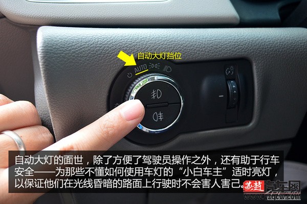

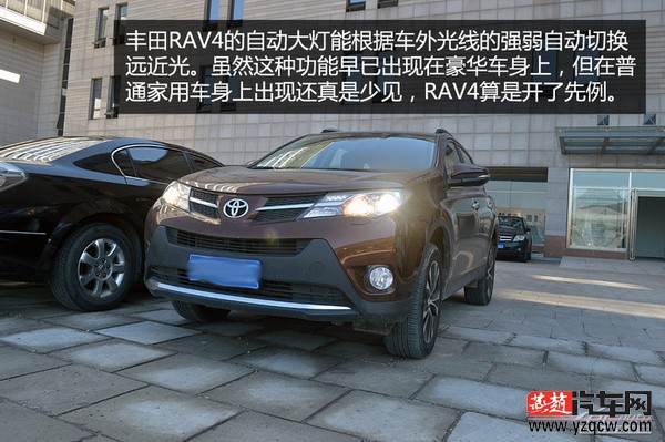

        我们通常提到的“自动大灯”,其“自动”主要是指“自动开启”的功能:只要车上的感光元件感应到光线强度减弱,便会主动触发车灯开启装置,及时开启车灯。如今,自动大灯早已不是什么高端配置了,即使是10万元以内的车型也有配备。

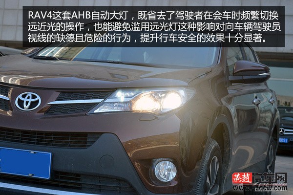

        不过,自动大灯若只有自动开启的功能,未免太没有技术含量了。其实,车灯制造商已研发出其他能保障行车安全的自动大灯功能,让真相侠找一找……找到了:丰田全新RAV4配备的AHB自动调节远光灯系统,就能根据车外光线的强弱自动切换远近光,貌似很厉害的样子。

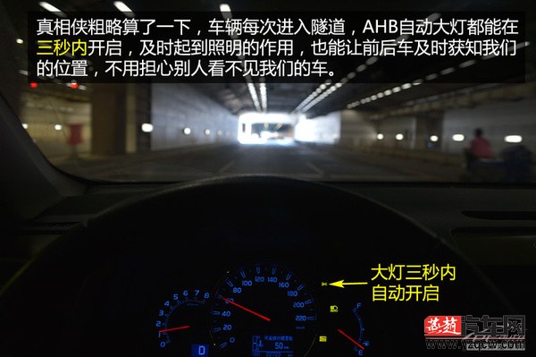

        真相侠测试AHB自动大灯开启速度的方式很简单,那就是找一条隧道路段,看看车辆进入隧道后大灯自动开启需要多少时间。
        这条隧道全长1500米,真相侠开着RAV4来回跑了三趟,视频演示的是其中一段。用肉眼看,由于这条隧道内有灯光,所以内外光线的差距不算太大,但这个光线差足以触发AHB自动大灯开启。
        从RAV4这套AHB自动大灯的实际反应速度看,其在隧道测试这个环节中得以顺利过关。

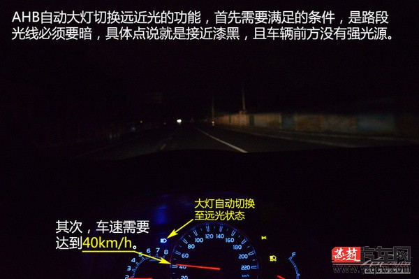

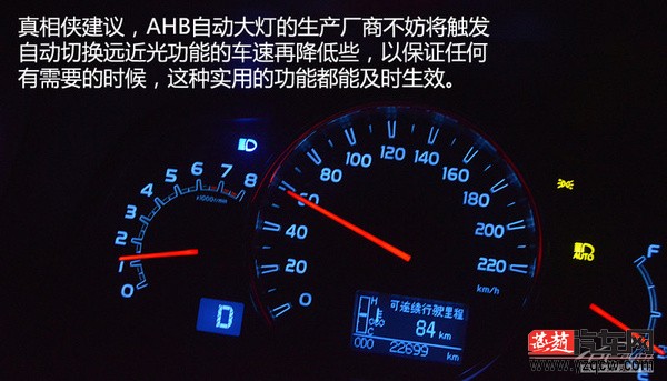

        测完基本功能,接下来真相侠就要测AHB自动大灯的核心功能——自动切换远近光灯。测试这个功能得等到夜晚,而为了找个合适的环境测试这个功能,真相侠可是费了一番功夫,总算找到一条连路灯都不舍得开的漆黑路段。 5.jpg
        在测试过程中,AHB自动大灯在昏暗的路段确实可以快速自动切换远近光,但是,真相侠发现要实现这种功能其实是有条件的:
      " E8 f( t3 a# L+ u0 V3 \9 S' s7 y
        还有一点需要注意,那就是远近光自动切换的功能在车辆停止时是无法实现的——这是真相侠在车内开着自动大灯然后停在路边傻乎乎地等了10分钟之后才发现的……
      9 n1 W4 R/ i' A8 K9 V- z; b! t
      ● 实测之后,真相侠如何评价RAV4这套自动大灯?
        经过一日一夜的实测,真相侠总算摸透了这套AHB自动大灯的脾气。从行车安全的角度看,AHB自动大灯相当称职,无论是大灯开启速度,还是远近光切换的时机和反应,都超过了真相侠的预期,厂商的宣传所言非虚。像自动切换远近光这种功能,当我们夜晚开车行驶在漆黑的道路上时,就显得很实用了。
        不过,AHB自动大灯还是有可以改进的方面,比如自动切换远近光功能的触发条件。现在的情况是,若车速低于40km/h,AHB自动大灯是不会切换远近光的;但是,当我们在漆黑的郊外道路驾驶时,若遇上路况不明的路段,出于安全考虑,往往会将车速放慢,此时自动切换远近光的功能却不能实现。

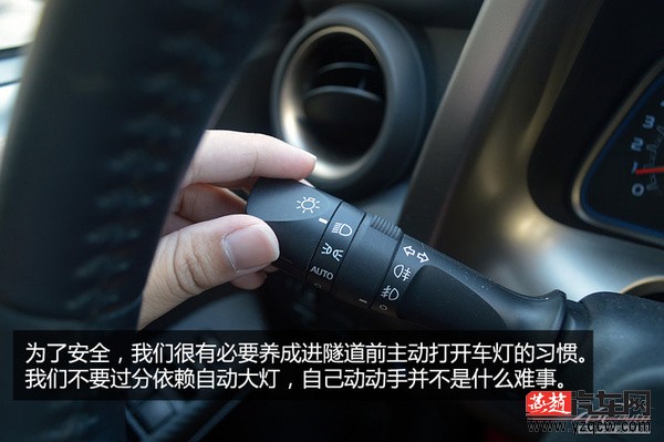

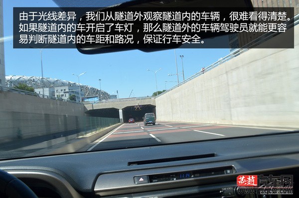

      1、进入隧道前应及时开启车灯,不要过分依赖自动大灯
        隧道内外的光线差,有时会令驾驶员的眼睛出现短暂的“失明”。这种视线受影响的情况,通常会成为车祸的隐患。
        我们开车进出隧道时,眼睛都免不了被瞬间“致盲”,只是每人感受的程度不同而已。当然,这种糟糕的视觉状况是有办法改善的,那就是在我们开车进入隧道之前,主动开启车辆近光灯。
      7 ?% J1 h& I, l5 W$ `
      ) m, i4 I- U9 l1 S
      ' r+ M/ I- f+ Q  o
        在隧道中开启近光灯行车,不仅能让自己看清楚前方路况,而且能让其他车辆察觉到你的存在——这点很重要,因为绝大部分隧道车祸,都是由于驾驶员判断其他车辆位置失误而造成的。我们与其依赖自动大灯,还不如自己提前动手开启大灯,心里更有底。
