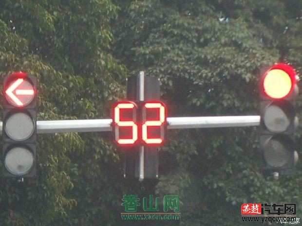

          开车的时候,经常遇见长时间的红灯或者堵车,每当此时,马路就变成了停车场。笔者总是在考虑,此时该不该熄火,熄火了是不是更省油、更环保。
          记得多年之前,某期正大综艺上嘉宾猜是真是假,有一期节目就涉及到了红灯熄不熄的问题,当时,某国家的红灯亮起时,路口侧方还有一个发动机灯会亮起,提醒司机熄火。现在应该不需要发动机灯了,因为大部分路口都设计了倒计时读秒,司机可以根据实际情况判断是否熄火。

      dumiao读秒很关键
