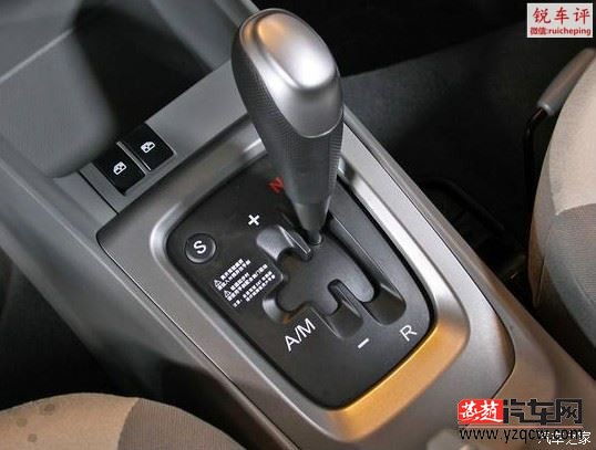

          近日,上海通用雪佛兰赛欧3自动挡车型上市,而且不出意外的依然与老款赛欧一样,采用了一台AMT变速器(电控机械式自动变速箱)。AMT并非主流的自动变速器,很多车主对于其比较陌生。AMT作为微型车或小型车的自动挡解决方案,是最合适的吗?

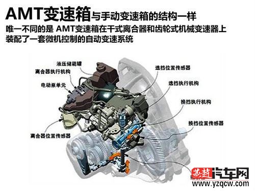

          AMT变速器的唯一优势,就是成本低廉,可以说是最廉价的一种自动挡解决方案。由于是在手动变速器的结构上增加了一套自动换挡装置,相比手动变速器,增加的成本不多。大部分厂家同配置的手动挡和AMT自动挡车型的差价,一般不会超过5千元。
          其劣势则是换挡顿挫感较为强烈,而且由于换挡时间长,换挡时会明显感觉到动力中断。坡起时甚至会溜车,因此与手动挡一样需要配合手刹。
