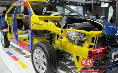

        汽车安全性,应该分为主动安全和被动安全。
          简单说,主动安全就是预防事故发生的能力,氙气大灯、ABS+EBD、ESP、预碰撞控制系统等等都是主动安全配置;被动安全就是事故不可避免发生时,尽可能减少事故伤害和损失的配置,如高刚性车身,前后防撞钢梁、车门内防撞钢梁、气囊、安全带等。
        那么我们所说的铁皮厚度,影响安全性么?答案是肯定的,因为车子的主要部件就是钢铁,但并不是按一按发动机盖软硬就能断定安全与否的。
        打个比方,铁皮厚薄就好比两口子吵架地上扔手机,一个扔的是诺基亚,一个扔的是苹果,吧唧一声,肯定是苹果完败。但是,这个比喻的前提往地上扔,假如两个手机都从5楼往下扔,肯定都摔稀碎,诺基亚也得完蛋。同样的,假如你开车速度超过80迈之后发生事故,铁皮再厚也得看你运气怎么样了。
      8 z6 p+ A0 _- M+ c6 J
        当然,如果大家都很遵纪守法不超速,那发生碰撞之后更硬的一方肯定是要占些便宜的。
        其实很多车友都明白,发生碰撞时,真正能保你命的是防撞梁和ABC柱,它们的强度和硬度才是被动安全层面的重要因素,而这些位置并不是你按一按、敲一敲就能搞明白的。何解?就是说一款车的用料用在这些关键位置上才能提升被动安全系数,发动机盖、保险杠(注意,不是防撞钢梁)这种地方做的再厚也没啥大用。当然,ABC柱这些关键位置一般都是用的高强度钢材,跟铁皮也不是一回事。
