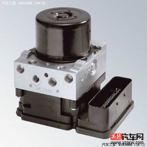

      2、ESP(也称VSC等)的作用就不说了
      ABS那已经差不多是小车强制了
      最新的还有雷达主动式预刹车,自适应巡航,碰撞安全带预紧装置,等等

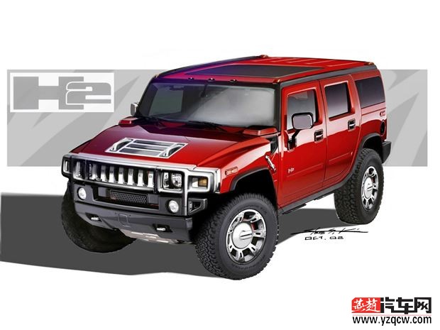

      5、安全无止境,车重有限度
      就算是较大的SUV车身,也撞不过大梁式的非承载式越野车

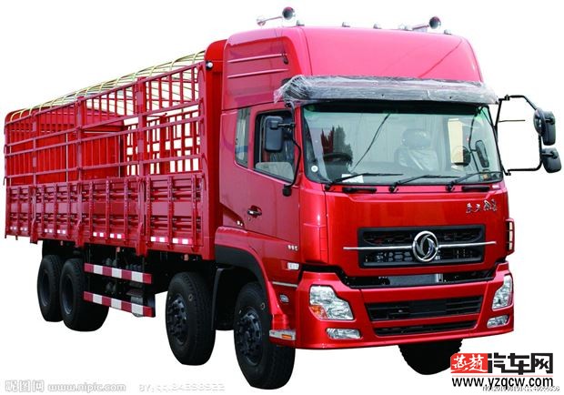

      / o6 u( w2 B$ Y
      100W+的豪华非承载式越野车,在几万块的货车面前,那也是小巫见大巫
      , i# R! Q  o/ @& B/ Y# j7 k
      因此,开车要有自知之明,是什么车,走什么道,别鸡蛋碰石头
