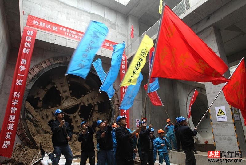

          2014年10月21日上午10时许,在震耳欲聋的欢呼声中,伴随着一片漫天飞舞的白色泡沫剂,粗壮的盾构机刀盘缓缓盘旋而出。至此,由中铁一局集团承建的石家庄地铁1号线11标段盾构区间(南村站~洨河大道站区间)右线隧道顺利贯通,加上今年7月11日完工的左线隧道,这一区间成为整个石家庄1号线首个全线贯通的盾构区间,标志着石家庄地铁建设施工任务完成迈出了坚实的一步。  I# V  l/ d" y# w  S; y

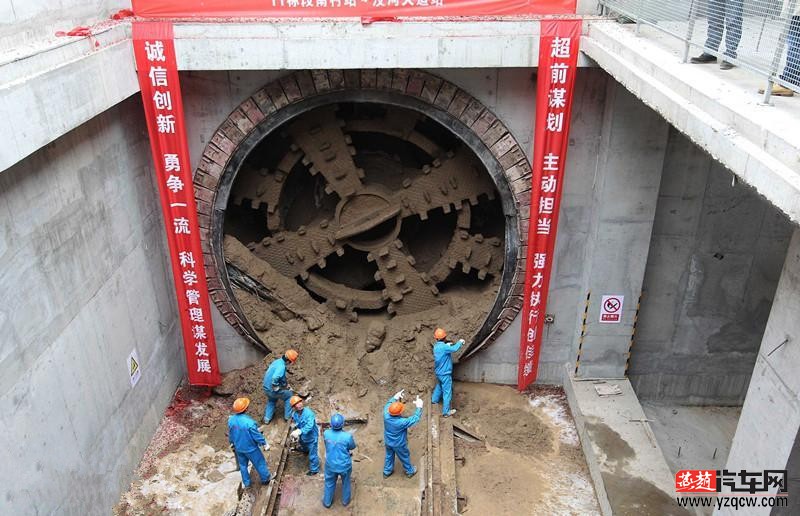

        昨日上午10时许,在一片漫天飞舞的白色泡沫剂中,粗壮的盾构机刀盘缓缓盘旋而出。在该标段施工现场,记者看到左线隧道口早已成型,一眼望过去光滑平整。右线隧道口处是跃跃欲出的盾构机刀盘,记者注意到,在右线隧道口外边,早已准备好了托架,准备迎接即将完成地下“旅行”的盾构机。

      , o2 N& H( M7 v4 f) }: ?  “在盾构机推进至到达范围时,肯定要对盾构机的位置进行准确的测量,明确成洞隧道中心轴线与隧道设计中心轴线的关系。”崔萌告诉记者。“尤其是在最后50米掘进时,我们安排了专业测量人员跟班测量,根据洞内导线测量数据人工复核盾构机姿态、实测成型管片姿态和自动测量系统测量姿态进行比较,每环纠偏在15毫米以内。在破洞门前,有意将盾构机调整成抬头姿态,确保盾构机仰角允许偏差控制在2毫米以内,垂直姿态+15毫米,防止进洞时栽头,水平姿态控制±10毫米。”* n# Z& G& l  h$ @

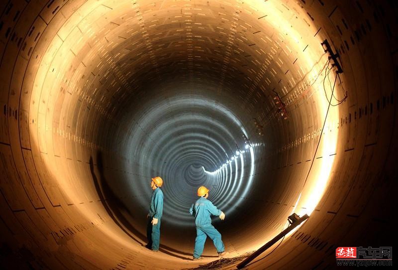

        此次完成的南村站~洨河大道区间右线单线长度为821.4米共684环。从4月11日盾构左线始发至7月11日顺利接收,再到8月19日盾构右线始发至10月21日顺利接收历时190天,比原计划工期提前了一个月。0 U7 F6 X& z6 H8 Y

      + K0 Y/ Y" m0 a  “右线隧道盾构进展较快,是因为在之前的左线隧道施工中,我们已经掌握了施工区域土质结构的特点,效率提高了很多。”崔萌告诉记者,现在南村站—洨河大道站区间盾构隧道已经实现了贯通,下一步他们的主要工作将是对隧道内的管片进行密封,用水泥将管片和土体之间的缝隙封堵,并用特殊材质将管片之间衔接的部位密封上。“最重要的是要在两个隧道中间做一个连接通道,这个连接通道位于隧道的最低点,兼顾人员通行和排水的功效,对于降低隧道噪音也有一定作用。”* C% \. x/ _0 w7 C" \

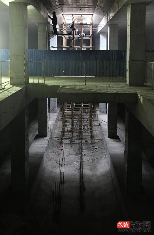

        地铁一号线西王站位于中山西路与长兴街交口处,沿中山西路东西向布置,车站总长287米,标准段宽21米,结构型式为地下双层岛式、三跨框架车站。该车站为省会地铁1号线最长的车站,采用明挖法施工,于9月22日实现主体封顶,目前,车站的二次结构施工正在加紧进行中。除明挖施工外,为了减少对道路交通的影响,在人流密集、商业集中的区域选择了盖挖施工,“人民广场站就采用了盖挖逆做法施工,首先进行围护桩施工,再插入中间桩柱,然后进行土方开挖,将挖至距地面5米深,然后盖顶,目前围挡已经大面积缩小。”市轨道公司相关负责人说。9 \9 {6 ]% P" `0 J7 c: k1 n
      0 M+ p3 _* d1 t( ]
      2 `+ t: P7 V$ ?
      * a4 S8 i/ D3 n  据统计,目前省会地铁已有5个站点实现主体封顶,分别为,解放广场站,位于站前街与中山西路交口处;南村站,位于规划秦岭中街和规划洨河大道的交叉路口;洨河大道站,沿秦岭大街南北向布置;时光街站,位于中国人民解放军石家庄陆军指挥学院东门前;西王站,位于中山西路和长兴街丁字路口处。* b1 F2 |( ^- @6 T! c0 F
