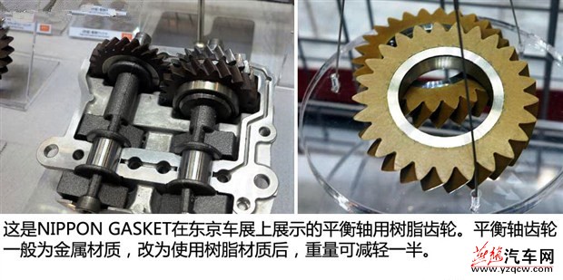

      ■ 2013年十大技术之新材料的研发与应用量产可能性:未来计划量产    在汽车设计、制造领域中,探索新材料的应用一直是工程师不懈努力的事情。帮助车辆轻量化的同时兼顾强度绝不是一件容易的事情,铝材、树脂材料、碳纤维、复合材料目前还只是少数高端车型的“专利”,想要普及尚需时日。不过这却不能浇灭工程师的探索热情,2013年工程师们除了对其它材料“打主意”,还在想方设法降低现有材料生产制造成本。● 树脂材料做齿轮    今年的东京车展上,日本大丰工业集团旗下的NIPPON GASKET展出了平衡轴用树脂齿轮。此前平衡轴的齿轮一般由金属制造。未来很可能会应用在丰田的
      ; J4 h) q0 v5 d5 E    NIPPON GASKET选用酚醛树脂材料制作齿轮。首先在芳纶长纤维表面附着酚醛树脂粉末,接着将其溶于水中使之均匀分散,再像抄纸那样制造成2mm厚的片材。将10~20张片材层叠,制成20~40mm的板材,并将板材冲压成齿轮形状。这时由于是冲压,因此齿轮为平齿轮。之后将冲压件放入模具,加热、压缩成型。齿线随着模具变为倾斜,变成斜齿齿轮。最后像金属齿轮一样用滚齿机加工,获得精度。加工余量为0.3mm。成品出来后在内侧热装金属衬套,交付给平衡轴厂商日本欧德克斯(OTICS)。
      小贴士:何为平衡轴    平衡轴的作用是尽可能减小发动机的振动,比如我们拆解过的宝马N20发动机,它在发动机曲轴的下方叠加布置(上下布置)平衡轴机构,其转速是曲轴的2倍。两个平衡轴的转速相同,方向相反,这次材质改变的就是平衡轴上的齿轮。
