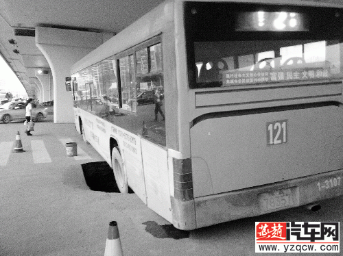

      " t- M8 R6 }6 R; M  昨天下午,郑州西三环与中原路立交桥下又现塌方,一辆公交车被卡住。这处塌陷面积约5平方米,深约1.5米。
      : ^% v& C  z; b! n
      " y* I0 e5 v* }" m  “我刚把车停在这儿时,发现个很小的坑洞,没在意,没想到很快就扩大了。”公交车司机李先生说。8 ~( W# ^2 Q7 c* z  Q
      # b# K+ W9 A2 m  B  f7 B) J6 Q  随后,市政立刻办的工作人员赶到现场,并联系了西三环项目工程部、热力、自来水、污水处理等相关单位前来现场勘察。截至昨晚9点,公交车仍未被救出。
