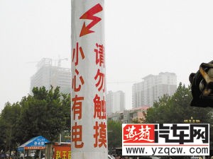

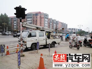

        昨日上午,记者在事发现场看到,一辆标有“公安交警”的小型工程车停靠在人行便道上,信号灯已被警用标识牌和路障隔离起来,灯杆上面贴着“小心有电 请勿触摸”的醒目警示。
        据市民刘先生透露,其实那位小保安出事前,一位老大爷涉水路过信号灯时就突然发觉双腿发麻,他还以为是自己的高血压犯了,可走了没多远,麻木感却神奇般地消失了。
        据正在一旁维修路灯的两位电力部门工作人员介绍,按照相关规定,市区路灯均装有漏电保护器,线路一旦发生漏电现象,保护器将会自动切断电源。对于人行道信号灯里面是否安装了类似的保护装置,他们并不清楚。
