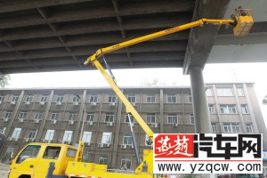

          昨日上午10时左右,一辆出租车经过南二环高架桥下的汇祥路附近时,空中突然坠下了一大块不规则的水泥块,击中了这辆车的车顶后又击碎了前挡风玻璃,所幸无人员受伤。这起事故,石家庄二环管理处承担了出租车的所有维修费用,同时调来云梯车,对坠落到盖梁上的数十块大小不一的碎水泥块进行清理,消除了安全隐患。行驶中的出租车被击中。  昨日12时许,记者赶到位于南二环高架桥下的汇祥路附近看到,一辆车顶被砸凹陷且前挡风玻璃碎掉的出租车停在路边。据介绍,事发约在上午10时许。当时出租车由东向西行驶时,突然一大块水泥块从空中坠下,直接砸到了出租车的车顶上,接着滚到了车玻璃上,所幸当时该路段有些拥堵,的哥车开得并不快,车辆稳步停下,司机及车上的一家三口没有大碍。

      % w* y0 W, [7 E7 b9 C% I/ N  关于水泥块是从桥身何处坠下?二环管理处维修部门的一位李姓负责人说,应该是从桥底中央隔离段处掉下来的。记者看到,桥底的中央隔离段处出现缺损,但缺损处被盖梁遮挡,较为隐蔽。摄影记者使用长镜头调取距离地面十余米高的桥体盖梁看到,盖梁上还有些不规则的水泥块卡在边缘。+ Z! s/ L; x! C0 |" z4 R4 g
        经工作人员现场勘察、检测,确认该处高架桥的桥体没有问题。工作人员称,平时他们都会定期对二环桥进行全面检测、检查,但因发生坠石处较为隐蔽,一时没有发现。
      ( h5 B- a" r7 A' F: o  坠石原因与桥上行驶超重车有关) o' e/ j. s5 [! p& ^' P
        那么造成坠石的原因是什么?二环管理处的工作人员说,南二环已经投入使用十余年,难免会出现一些小问题。但像这种桥底中央隔离段处出现水泥块剥落的现象,很大原因与跟桥上经常行驶超重车辆有关,超重车辆震碎了中央隔离段的边角,导致水泥成块剥落。因水泥块剥落后落在了盖梁上,直观很难发现。# Q/ L6 Q1 t9 h8 ^& }' m% O; [! N$ o
        云梯车攀上盖梁,清理出碎水泥数十块$ K! R6 k5 c- ^- m) I
        昨日13时30分,二环管理处的一辆云梯车驶到现场。两名工作人员搭乘云梯攀上卡有不少碎水泥块的盖梁处。约40分钟后,工作人员从盖梁上清理出剥落的不规则水泥块数十块,暂时消除了安全隐患。( {. y) t! z6 O! j2 D
        工作人员说,下一步他们将会派专业人员到桥上挖开中央隔离段,用专业仪器检测水泥剥落的原因并对破损处进行修复和加固。另外,工作人员特别提醒市民,虽然检修人员会定期或不定时检修巡查,但市民如果发现桥上或桥下存在安全隐患,应及时报警或拨打12319城管热线,以便工作人员及时消除安全隐患。7 g, Q4 W6 ^: }! b0 J
