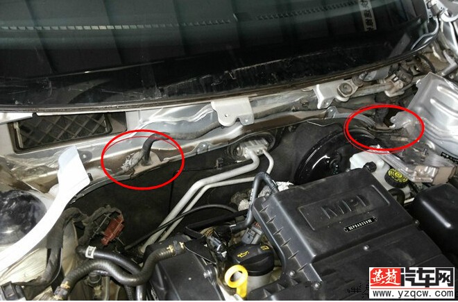

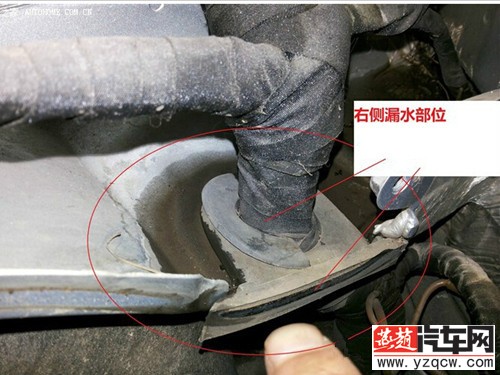

      1、捷达漏水的位置。

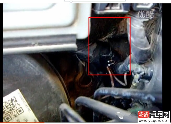

      2、视频截图:找瓶水从风挡倒下去,里面开始漏水,形成水流。

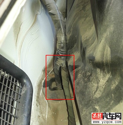

      3、漏水泡了隔热棉。

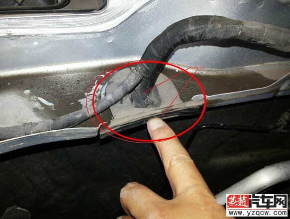

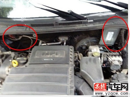

      4、漏水的位置。应该是走线处这个塑料通线扣板和金属部位对接处密封不够。
      3 F# R* S4 u& Z( p" f. B

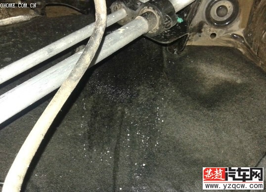

      5、两个漏水点。
      4 E* O2 ]/ X) }; m+ }
      6、漏水点近照。
      % T- c$ e# d1 k- ]0 |  d
      7、右侧漏水近距离拍摄

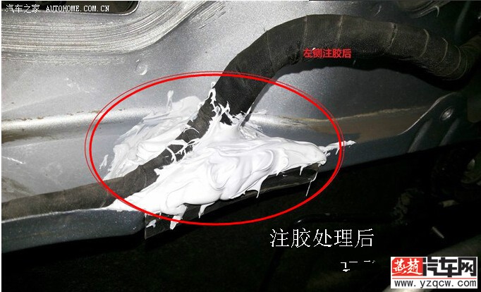

      8、网友在修理厂用防水注塑胶覆盖密封。

            以上是来自于某汽车网站捷达论坛的网友的处理过程。 想必有很多这样的情况,全新捷达车主如果遇到漏水的问题可以先这么处理。在封胶后,要测试下看看水流是否能正常排出,还是漏到别的地方去了。。。。
