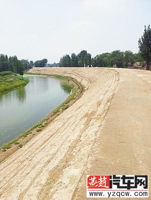

      大坝修成后再无决堤
        22日,随着第38届世界遗产委员会会议在卡塔尔首都多哈的召开,历时8年,中国提交的“大运河”申遗申请被审议通过。京杭大运河作为古代伟大的水利工程,距今已有2500年历史,被称为“活着的文化遗产走廊”,与长城并称为中国古代的两项伟大工程。衡水境内大运河位于衡水东部,与沧州、德州交界处,为海河流域漳卫南运河系的一部分。衡水段运河从故城县辛堤村南入境,流经故城县、景县、阜城县三县,至阜城县张华雨村北入沧州境,总流程为179.05公里。目前,衡水段运河已全面断航,运河的主要功能为泄洪和输水,局部地区取水灌溉。
        坐落于景县安陵镇华家口村的“华家口夯土坝”,坝体长约255米,高8米,坝顶平均宽度9.5米。晚清时期,因为处于京杭大运河南运河的一个拐弯处,这一河段经常决堤崩口,给当地百姓带来深重灾难,华家口多次被毁。
        1911年(清宣统三年),当时的景县知县王为仁,主持修建了这一大坝,采用最底部原土层打木桩,然后毛石打垫层,垫层之上三七灰土加糯米浆逐层夯筑,每层厚20厘米左右。一百多年的时间里,大运河华家口再也没有决堤受灾的记录。“村里的老人说,早年有德政碑,上面详细记录了修坝的

        华家口夯土坝百年来直接迎击运河水却少有溃堤,因为土层里掺入了大量糯米,增加了韧性,也因此当地百姓称其为“糯米大坝”,闫红军说:这项工艺成本较高,过去只在修建重要的古城墙时使用。
        由于年代久远和河水的冲刷浸泡,坝体底部木桩已糟朽,上世纪50年代坝体整体下沉,下部淤积,坝体暴露部分多处开裂,局部开始风化酥碱。为保护和传承好这一重要文化遗产,2012年8月20日,省古代建筑保护研究所专家开始对该险工进行全面保护加固维修,并在维修过程中最大限度地保留了该险工的原真性和完整性。
        在坝体上,记者发现夯土墙上有规则地钉着一些木楔。“大坝用了数以千计的木楔,木楔用防腐剂和特殊胶水浸泡后,被钉入墙里,这样新旧坝体更能坚固地结合。”闫红军说,施工人员在钉木楔时,用锤子无法砸进去,要先用电钻打眼儿。整个大坝修缮历时近3个月,用了百余袋糯米。
        “糯米大坝”采用黄土、白灰加糯米浆夯筑,基础钉锚柏木桩,其结构合理,坝体弧形曲线符合流体力学原理,受力面合理,最大限度缓解了河水的冲刷,经过一个多世纪河水的冲刷和几次大洪水的侵袭,主体结构依然较好,并携带了丰富的历史信息,突出反映了北方大运河上坝体遗产的特点和价值,也体现了当时施工工艺的科学性,是中国古代利用夯土技术建设水工设施的实物证据,为研究古代水利工程不可多得的实物。
