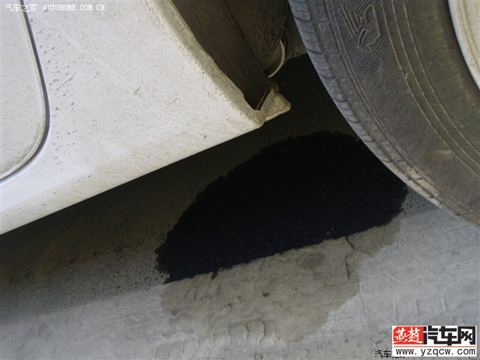

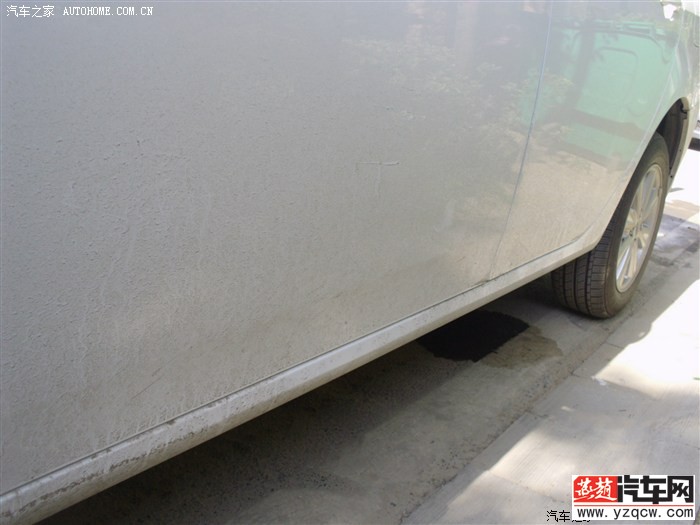

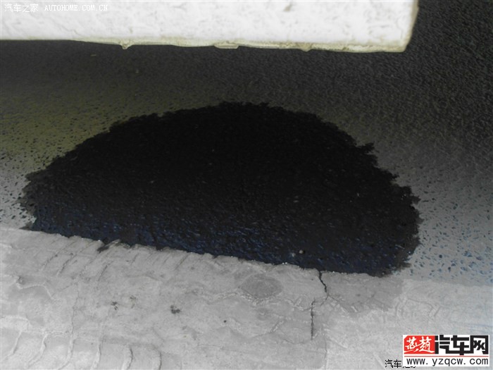

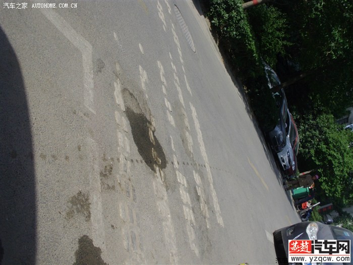

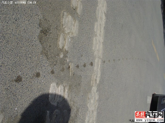

         一早7点多下楼,发现地上流了一滩不明液体,开车后就像洒水车(我女儿的话)一样流——当时我还想是排气管或者水箱的水,没在意。上楼后,转念一想:不对呀!
         急忙下楼,发现新挪的地方,左侧后轮前方,又是一滩,靠!一打火:油表又红了,此时的里程是115公里。就是说,350块钱的油,跑了100多公里,每公里3元钱,这油耗,可以申请比亚迪冠军了。

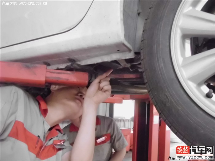

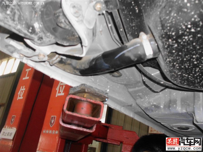

          9点左右,郑州嘉力的4S店来了,师傅爬到车底一看,说了3句话:橡胶油管断裂了,要更换,需要自费。
          我也爬到车下一看,果然,裂了一道纹,再往外渗油。懵了,尼玛,老子才提车3天,跑了100公里,就油管断裂了?
          救援人员看我神色不对,便缓和说,估计是底盘碰住啥尖锐物体了,油管也不贵,几十块钱!你这是新车,可以和销售商协商让对方出费用。——我便说:磕住底盘这个事情纯属臆测,新车我找的老师傅开的小心翼翼,都是好路,怎么会油管断一道缝呢?

          赶到4S店,车往起降机一吊,油又哗哗往外流,便等油漏完了处理。

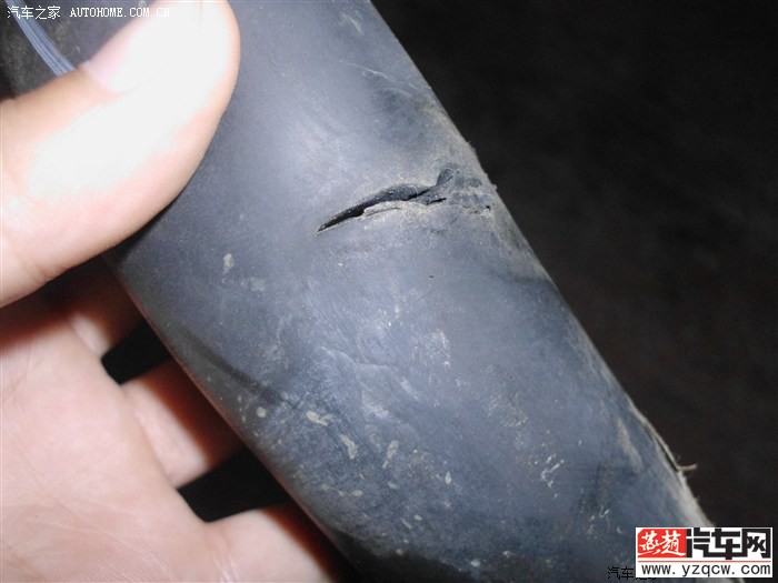

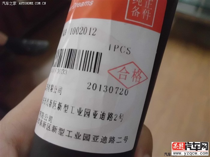

          修车师傅们便把坏油管卸下来,这个裂口可不小,我拿起来一看:尼玛,这油管那个单薄啊,并且L3竟然用的是F3专用油管!(如图)
      10.jpg * E% H+ O4 e0 s; i
      ( H& P5 U% ~' |

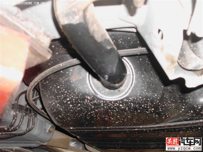

      我提出疑问:你们说底盘被外物磕碰了,怎么除了油管,其他的地方都好好的?(如图)师傅答曰:如果真是质量问题,你可以找厂家索赔。

      11点的时候,从别处拿来的油管送来了,也不知道从哪里来的,1年前生产的,上面一层灰尘,如图:
      12.jpg ! Y: i& P5 N6 L
      ' o$ j% J/ U" N9 R1 D! u
           我提出质疑,问黑西装主管,油管这也太不正规了吧,答:都是这样的,你到底装不装?而今人为刀俎我为鱼肉,老子只能说:装!

           随后跟修车师傅聊,他很谨慎的说“这根油管也许是有问题的,可能是时间长老化已经开裂,行驶时遇到烂路,油门再一聚,就崩裂了”我想了想,表示认同,因为昨天车管所回来又缺油就感觉不对,说明了早已经渗油。
